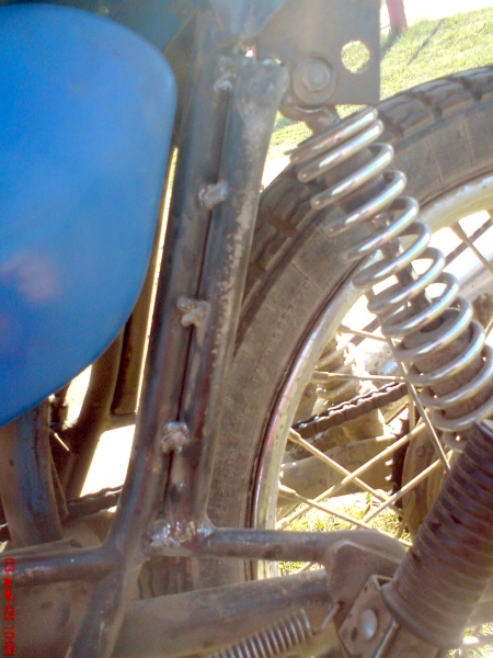

как и хотел, усилил раму, но покрасить не успел

от этого по моему толку мало... когда красить будешь?

скорп, после того как усилил мот ведет ся намного устойчивее, особенно на гравейке! друган жалуется что его то тресет, то носит на гравейке, а мне все норм. жопу не шатаетSmile красить буду когда краску черную куплю... с баблом напряг...

Taurus для начала смари все ли у тебя нормально с ходовой, в порядке ли вилка, не болтается ли маятник и уж потом берись за усиление! смотри как у меня, тож жопу носило.. усилил трубы идущие к креплению задних амортов! все ок!
