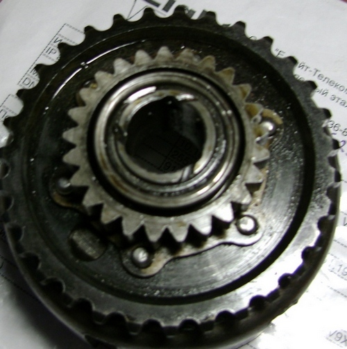

Nick написал:
Там красным обведено как у тебя шлицы под кик стартер сношены. Если оставишь этот вал, то замучаешься кик подтягивать, он всерно болтаться будет.
Некогда не болтался, даже масло не капало оттуда

Я тебе сказал уже что нужно менять ЧТОБЫ БЫЛО НОРМАЛЬНО. Делай как хочешь. Нравится ковыряться, а не ездить, дело твое.

Nick,
он с тем валом ещё проездиет, не так сильно они и сточены.
У меня чуть похуже, но держаться кикстартер, не болтается. там ещё и от самого кика зависит. Так что если ему нравится, то пусть дальше егу юзает...

Goover92, возьми барабан и просто подровняй края вырезов. Рулит и напильник и точило с отработанным диском от болгарки(в любом автосервисе полно таких бери нахаляву).
После выравнивания плоскости напильником сделай небольшую фаску по краям.
Естественно промой все это дело от абразива и опилок, протри тряпками, сортирной бумагой...
Nick, насчет шлицов прав отчасти-мелкие шлицы долго не живут.Рекомендую кусок медной фольги подложить.Накрайняк наварив мясо сварочным электродом или полуавтоматом продляем жизнь валу.Правда придется терпеньем запастись, но это фигня-проходит долго.

Продвегается ремонт,Собрал сцепу хотел поменять хроповик но там клёпки неполучилось пришол на тренеровки и угнал новый,Снял целиндр чтобы поменять кольца и неошибся кольца устали в дрова 19 лет отходили пора напеньсию,на самом целиндре выробтка есть хочу отдать целиндр тренеру чтоб расточил,нагара было много аш сухари висели всё убрал почистил,заводить непробывал.Пиво было мало ремонт идёт медлено

чтоб снять храповик, снимай стопорное кольцо, вынимаешь пружину и храповикSmile

Я покурсу на моём баробане нельзя его снять там кроя загнуты вот смотри http://www.ru-mot...ts/q_8.jpg

sm03 по курсу...подтачиваешь на наждачке, и все! будет порядок!sm30

Уже новый поставил пока ненадо
