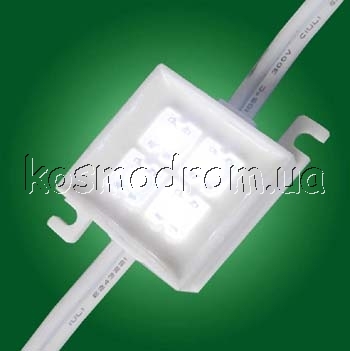

вот что присмотрел
годится для поворотов?
www.kosmodrom.com.ua/pic/IMG-M4.jpg
IMG-M4Y-JF Светодиодный модуль для подсветки
LED модуль - Тип: кластер: Цвет: жёлтый: P: 480 мВт: NLED: 4: 44x30: Uном: 12 В: Примечания: на светодиодах P4
Тип корпуса: IMG_M4_JF
Производитель: IMAGEY

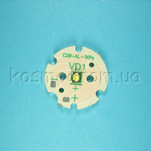

или это
www.kosmodrom.com.ua/pic/C20-AL-1XPG-NW-GD2.jpg
C20-AL-1XPG-NW-GD2 Светодиодный модуль CREE
LED модуль - Тип: LED модуль: Цвет: Белый: NLED: 1: 20: Примечания: Круглый. На базе светодиода XPGWHT-01-0000-00GD2

XY написал:
ЛАМПА ПОВОРОТОВ ДОЛЖНА БЫТЬ - ТОЛЬКО НАКАЛИВАНИЯ
у меня реле не стоковое
ATM написал:
готовых светодиодных модулей используемых для декоративной подсветки.
у нас таких много разных
сколько примерно у вас стоит такой модуль, который светит достаточно ярко?
чтобы я хоть по цене
